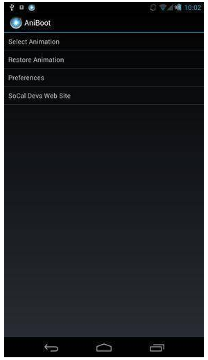

Una vez que se le concede permiso root a la aplicación, se crea automáticamente una copia de seguridad de la animación de arranque actual, y nos pide que seleccionemis la resolución de pantalla que de nuestro móvil para la animación de arranque personalizada.
Ambas opciones pueden ser modificadas desde la pantalla principal de la aplicación, en Preferencias.
Recuerda que la lista de las animaciones de inicio disponibles varían según la resolución de pantalla seleccionada.
Por lo tanto, la mejor práctica sería la de seleccionar en primer lugar la resolución de pantalla adecuada..
Una vez hecho esto, podremos ver una lista de todas las animaciones de inicio disponibles para nuestra resolución de pantalla.

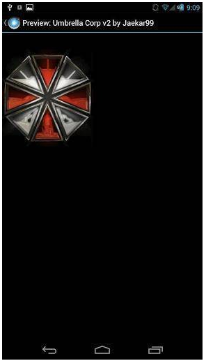

Tenemos dos opciones al escoger una animación, obtener una vista previa o instalarla.
Si te gusta lo que ves en la vista previa, pulsa Instalar para comenzar a descargar la animación.
Una vez descargada, la animación seleccionada automáticamente se establecerá como la animación de arranque predeterminada.
