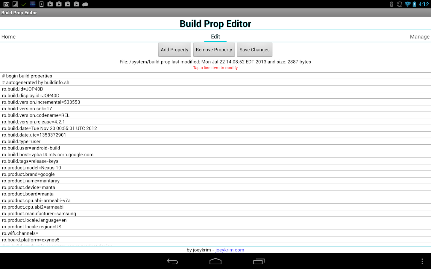

Modificando el Build.Prop
Lo primero que necesitas es tener un explorador root. Una vez lo tengas, con los correspondientes permisos dados, accede a la carpeta system, y busca el archivo build.prop. Asegúrate de darle permisos de escritura, ya que por defecto viene en solo lectura. A partir de ahora, podemos empezar a funcionar.
