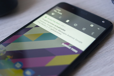

Para comprobar la primera, basta con que eches un vistazo a Google Play y demás aplicaciones de nube como Drive, Google Fotos o Dropbox para ver si están subiendo algo en segundo plano. Esto puede pasar si llevas tiempo sin conectarte al WiFi, ya que estas apps suelen venir configuradas por defecto para actualizarse nada más detecten una red WiFi. De ser así, simplemente tendrás que pausar la sincronización o esperar un poquito a que termine.

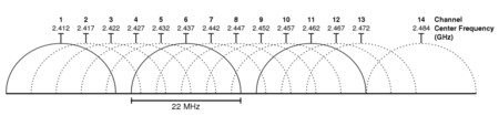

Por lo general, los routers más antiguos emiten solamente en la banda de los 2,4 GHz, que es la banda con la que son compatibles la mayoría de smartphones más antiguos. Esta banda suele estar saturada y se nota mucho en los bloques de pisos, donde hay decenas de routers emitiendo en una misma banda. Cada uno lo hace en un canal distinto, aunque es posible que el tuyo esté emitiendo en un canal muy cercano al resto, lo que puede causar interferencias y lentitud. Pero puede cambiarse.

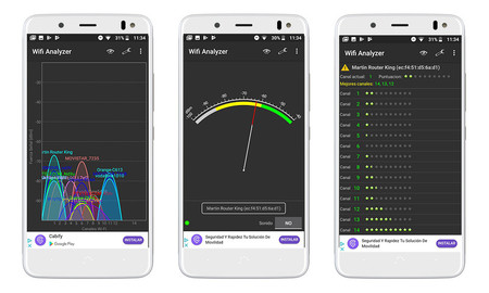

Para comprobar en que canal emite tu WiFi, simplemente debes descargar WiFi Analyzer (es gratuita). Cuando la abras, dale los permisos que te pide y deja que escaneé la red. Verás que aparece una gráfica con todas las redes WiFi que hay a tu alrededor, entre las que estará la tuya. Desliza tres veces hacia la izquierda y llegarás a una pestaña en la que la app te mostrará los mejores canales según la red. Selecciona la tuya y déjate guiar por el sistema de estrellas. En nuestro caso, las mejores bandas son la 10, la 12 y la 13. La 14 no puede usarse en España.
Toca pasarse al ordenador (o desde el navegador del móvil si lo prefieres) y acceder a nuestro router. Para ello, solamente debes introducir la dirección 192.168.1.1 en el campo de la URL. Accede con tus credenciales, busca la opción "Canal" o "Channel", según el router que tengas, y cámbialo por el que más estrellas tenga en la aplicación. Hecho esto, reinicia el router y listo, notarás una mejora en la velocidad.

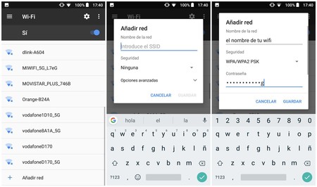

Si sigues sin acceso a la red WiFi, prueba a ir a "Ajustes" > "Conexiones inalámbricas y redes" > "WiFi". Ve hacia abajo del todo y selecciona "Añadir red". Introduce cuidadosamente el nombre de tu red, en seguridad selecciona "WPA/WPA2 PSK" y, finalmente, escribe la contraseña. Si ni por esas se conecta, es posible que la culpa la tenga el propio router. En ese caso, lo mejor es que llames a tu compañía para que manden a un técnico que pueda ayudarte.
