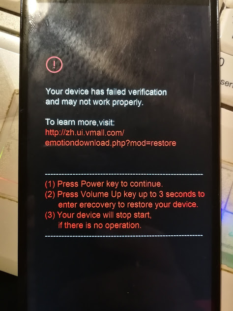

- Se ha descargado la actualización, y al reiniciar el teléfono sale el siguiente mensaje de error:

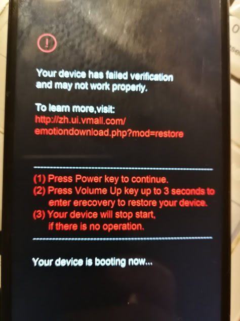

- Si procedo en el paso 1, el móvil se queda bloqueado, sin pasar de esta pantalla. Lo he dejado incluso media hora, pero no avanza. Se queda en el mensaje de "booting"

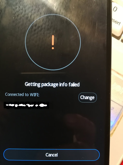

- Si utilizo la opción 2 y sigo los pasos, me acaba dando siempre este error. He probado en varias ocasiones, siempre con el mismo resultado erróneo.

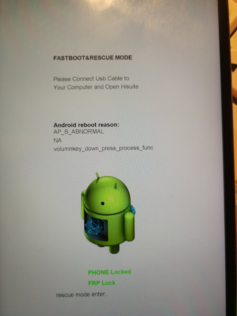

Logro poner el móvil en modo download, y en el móvil me sale esto:

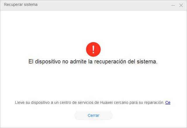

Pero HiSuite me vuelve a dar un mensaje de error cuando intento "recuperar sistema"
