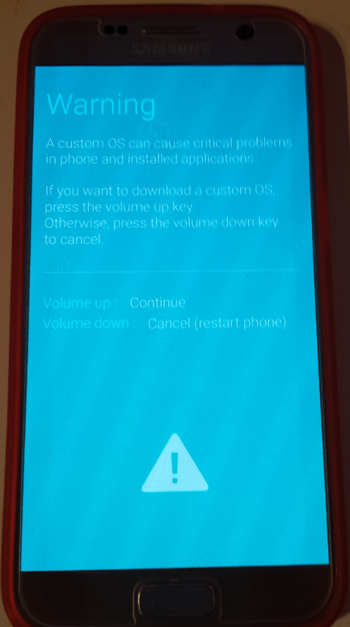

Para poder cambiar el CSC, debemos entrar en el modo odin en el teléfono, para entrar en el modo odin, debemos pulsar la tecla VOL-, HOME, y Encendido, una vez activado, debemos darle a Volume UP para entrar en modo odin.

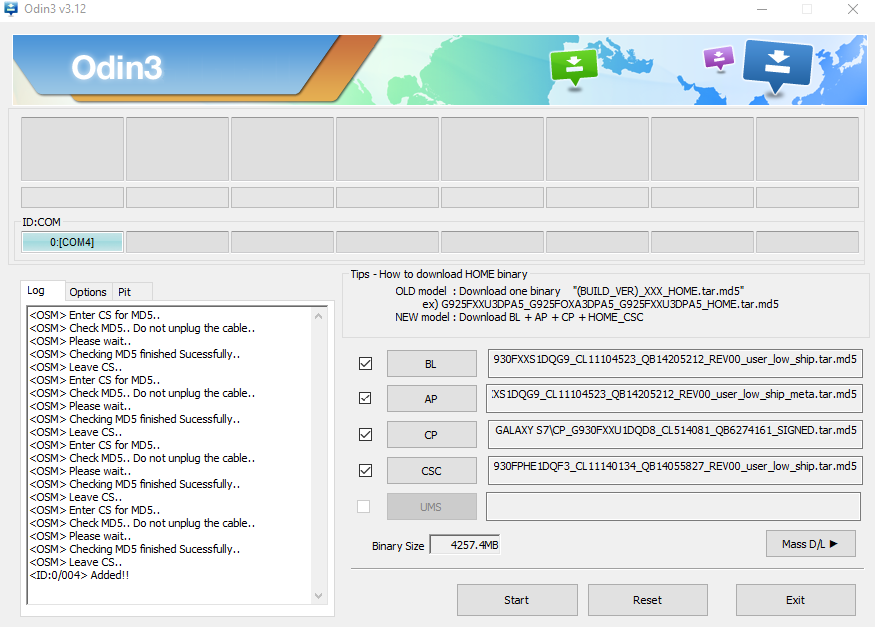

Ahora debemos marcar todas las casillas que indica en la imagen (ver abajo), y tenemos que seleccionar el archivo correspondiente, por ejemplo la casilla BL, debemos seleccionar el archivo BL_*****, luego con AP lo mismo, cuando se cargue el archivo AP_ el odin se congelara unos minutos, es normal porque esta comprobando el MD5 y este archivo ocupa mucho, CP más de lo mismo, y por último el más importante el CSC, en este caso tendremos 2 archivos, el que se llama CSC_PHE (la versión española libre), si flasheas con este archivo, formateara el terminal de fabrica, y si flasheas con el HOME_CSC_PHE este mantendrá los archivos, pero este no lo recomiendo porque puede dar problemas.
Una vez cargado los archivos, le dais a start, y comenzará a Flashear, vigilar que no se corte el proceso, porque corromperéis la ROM y no arrancara, aunque no pasa nada, se repite el proceso y tendréis el móvil de nuevo.
