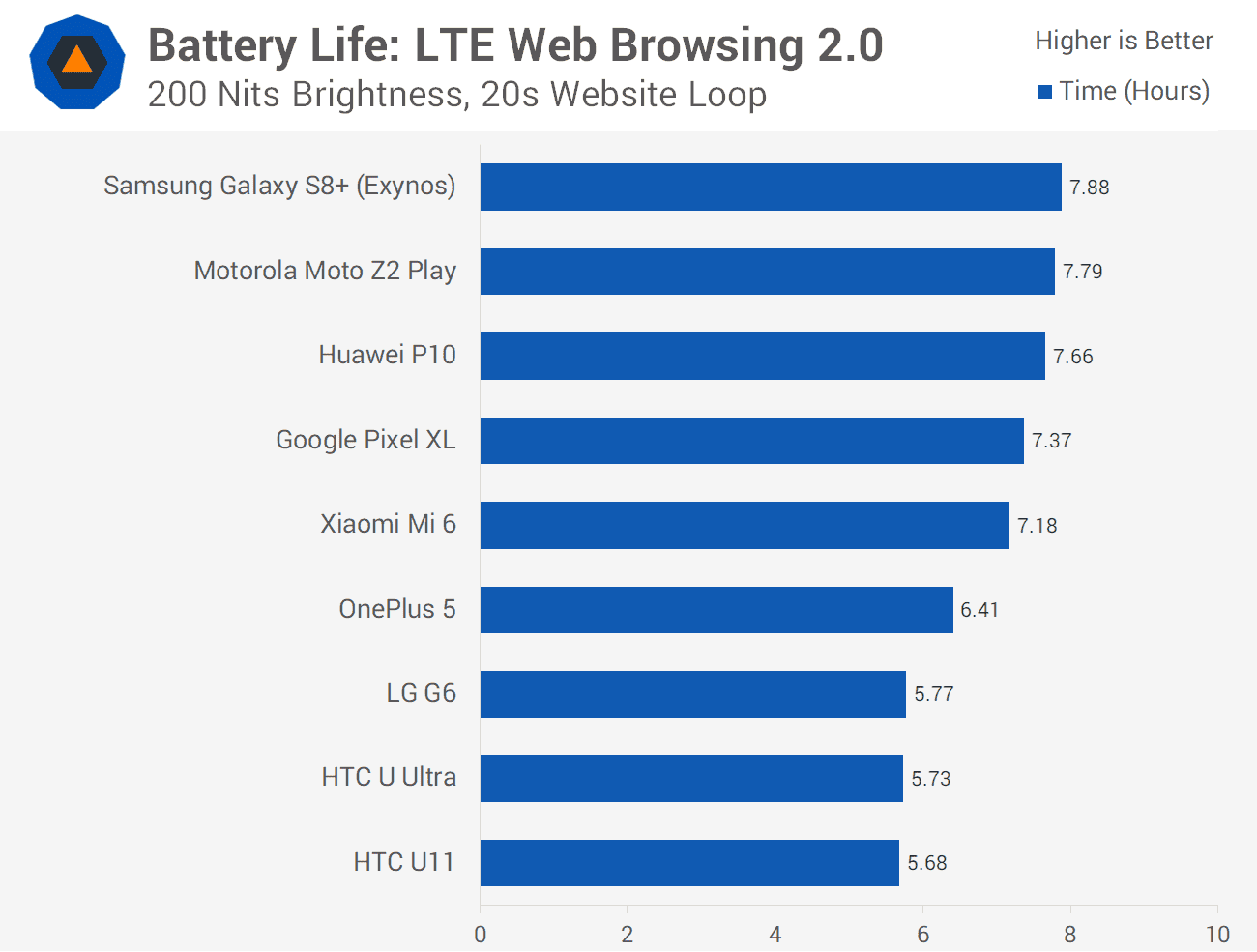

En cuanto a que tu móvil le dure la pantalla unas 5 horas y pico pues esta dentro de lo normal. Aquí tienes una gráfica de este año:
Algunos tienen mayor autonomía de pantalla pero también son más pequeñas.
Otros factores que influyen mucho en la autonomía penalizandola:
  • Que estés conectados por datos móviles.
  • El brillo cuanto más alto más consumo.
  • Las apps de redes sociales sobre todo Facebook tiene mala fama.
Lo que te ha pasado puede ser un error puntual de alguna app quese ha quedado pillada y por eso se halla descargado. Por ejemplo una cosa que ayuda es el reinicio del móvil, yo por lo menos lo hago mínimo un par de veces a la semana.
